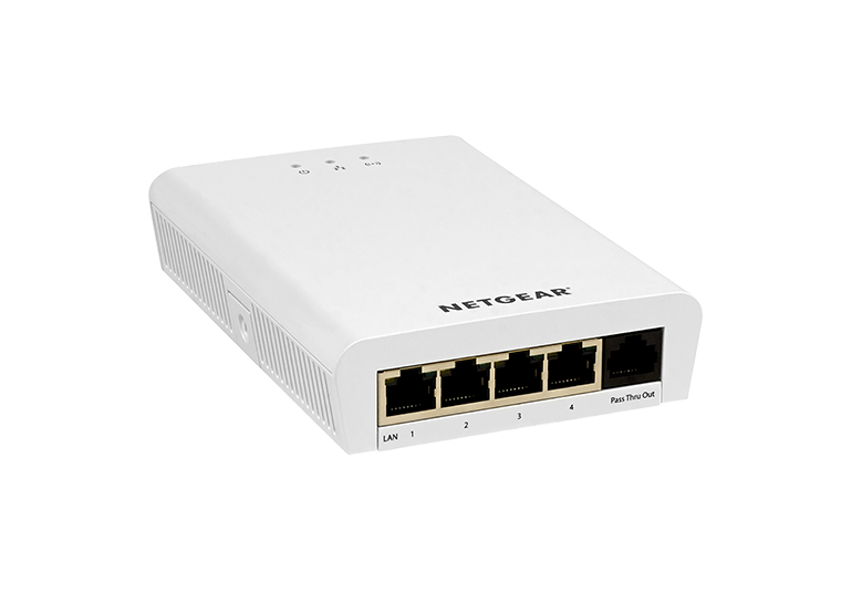

WN370 墙式安装接入点专门针对室内网络覆盖而设计,用于为小到中型酒店和学校宿舍提供有线和无线访问。WN370 具备时尚、优雅和紧凑的设计,因此能够以低调的方式部署接入点,即使是非技术类员工也可以快速进行安装。WN370 支持 PoE 功能,具备千兆上行链路端口和 4 个 (100 Mbps) 以太网数据端口,还拥有一个可连接数字电话的附加语音端口。WN370 通过一个企业级无线控制器进行集中管理,该控制器具备自动射频和功率调节功能以及访客强制认证门户和全面的无线安全功能。
功能

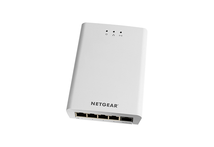

小巧的外形和低调的外观
WN370 的美观设计让接入点能够完美地融入酒店房间和学校宿舍。WN370 向用户直接提供了有线访问,而在使用传统外形的接入点时,由于这些接入点通常被安装在天花板上,因此需要有线连接的用户往往无法访问到这些接入点。WN370 可轻松安装到接线盒上,同时为用户展现了漂亮的装饰外观。支持快速安装和 PoE

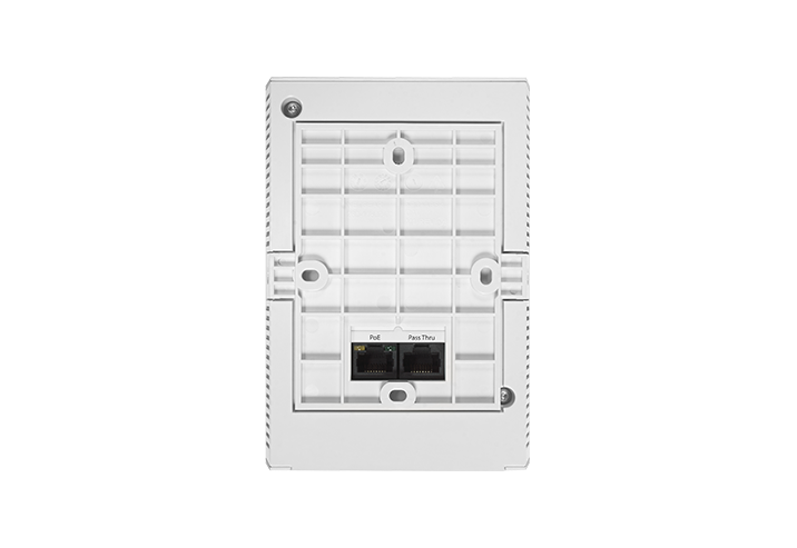

可在不到 5 分钟内轻松安装 WN370。WN370 随附了安装架,可安装到美式和欧式标准电气接线盒中。只需 4 颗螺丝便可将 WN370 稳定地安装到墙上,只会有稍许凸起。WN370 通过 1 Gbps 上行链路进行以太网供电。只需使用一根以太网线将 WN370 和一台支持 PoE 的交换机连接起来,WN370 便可以开机运行。无需使用单独的电源线。灵活和简单的部署
WN370 可轻松安装,无需用到工程师的复杂技能。WN370 通常部署在室内,它在那些无法在传统位置(比如宿舍和酒店的吊顶或玄关)部署接入点的场所尤为有用。由于 WN370 被设计为在特定房间内提供信号覆盖,这些房间的射频控制已经较为明确,因此无需展开大量现场勘测。最后,由于 WN370 附带了 4 个以太网端口,用户可以插入多台有线设备,无需从接入点牵出额外的线缆以连接到配线柜,从而只需花费更少的时间和金钱便可满足在每个房间部署多个以太网端口的要求使用全面的企业级功能进行集中管理
WN370 由无线控制器进行集中管理。可通过无线控制器对所有的配置进行集中配置和保存。一旦 WN370 被无线控制器发现,它将接收无线控制器提供的新固件和更新的配置。无线控制器将自动和动态地调节 WN370 的射频频率和输出功率以确保理想的频率重用和令人满意的功率设置,从而为目标场所提供无所不在的信号覆盖。通常不需要进行全面的站点勘测,这使得 WN370 的安装和无线设计变得极为简单。包括访客 Facebook WiFi 登记
