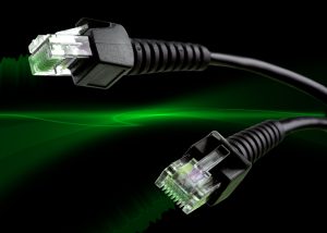

Cables
Le PoE passif fait généralement référence à tout appareil utilisant le PoE sans respecter les normes 802.3af ou 802.3at. Cela inclut des appareils tels que des caméras ou des antennes radio fonctionnant en PoE 24V. Le PoE passif ne réalise pas de « handshake », il est donc extrêmement important de connaître la tension requise par votre appareil avant de brancher le câble Ethernet et de l’alimenter. Si vous utilisez une mauvaise tension, vous risquez de causer des dommages électriques irréversibles à l’appareil. Utiliser du PoE passif revient à brancher un appareil 120V dans une prise 240V, mais avec des équipements qui coûtent bien plus cher qu’un simple grille-pain.
