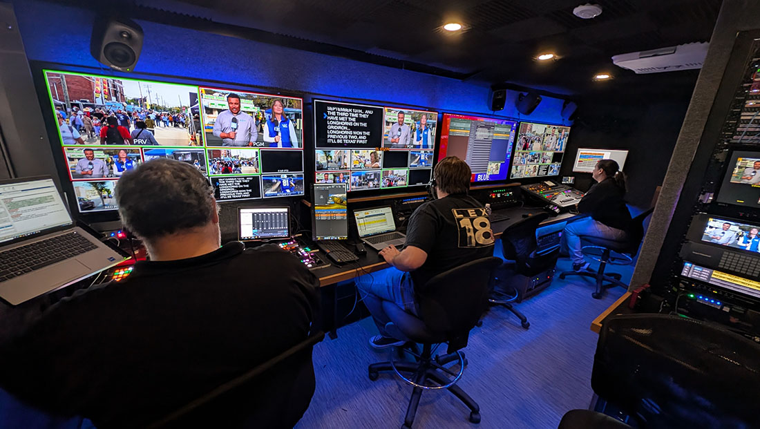

WLEX-TV opère comme une chaîne de télévision desservant Lexington et le centre du Kentucky, produisant des contenus en direct dans tout l’État, y compris des événements majeurs comme le Kentucky Derby. Les capacités de production mobile de la station sont essentielles à ses opérations, nécessitant une infrastructure AV sophistiquée pouvant être déployée rapidement sur des sites distants.
Le camion de production mobile de la station fonctionne comme une installation de diffusion complète sur roues, prenant en charge des workflows vidéo multicaméras complexes ainsi que la distribution audio numérique basée sur Dante. Cette configuration avancée permet à WLEX de fournir du contenu de qualité broadcast depuis n’importe quel lieu. Toutefois, elle crée aussi d’importants défis techniques lorsque l’infrastructure réseau tombe en panne ou nécessite une reconfiguration sur le terrain.
