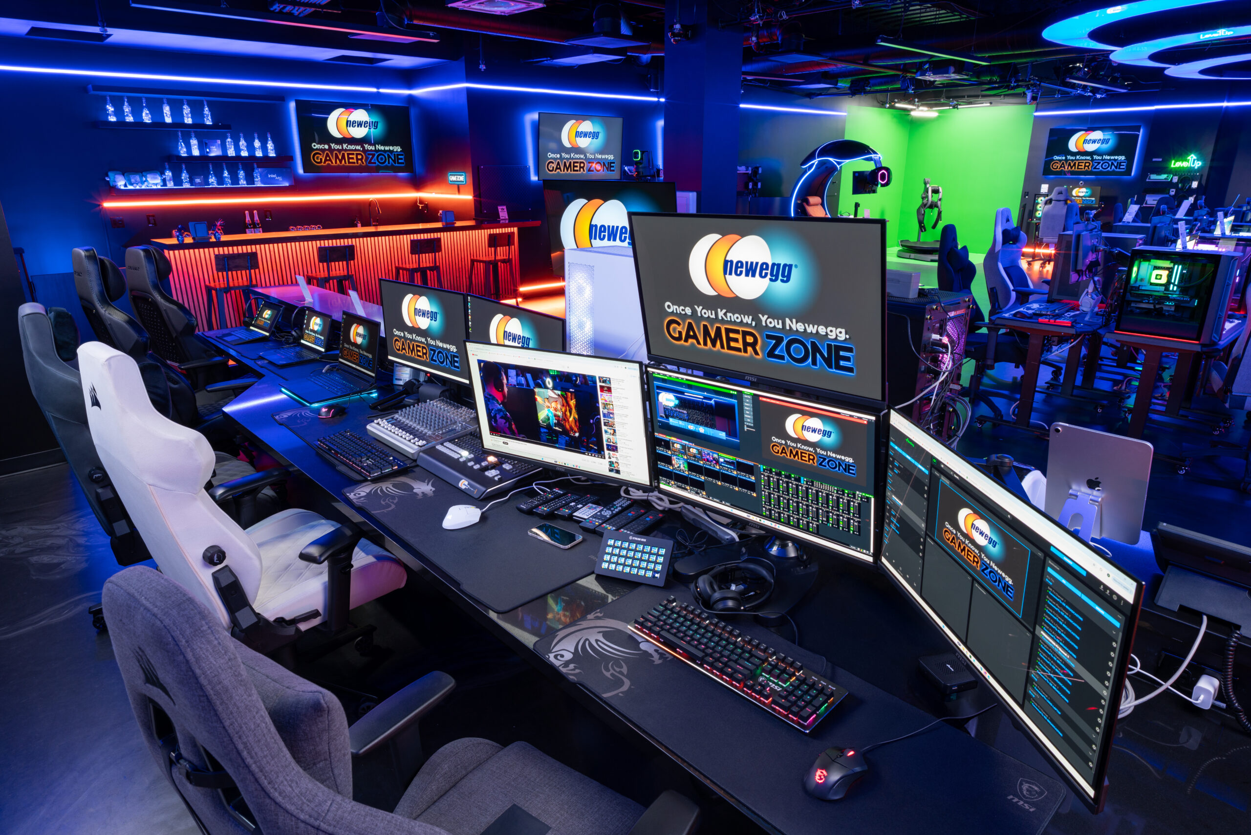

Le Command Center, véritable centre névralgique de la Gamer Zone, orchestre les flux vidéo, audio et de contrôle via les fonctions avancées du M4350, assurant une gestion fluide des événements en direct.
Les stations de jeu bénéficient des ports 2,5G et des capacités multi-gig, offrant des performances optimales pour le jeu compétitif tout en supportant le streaming simultané.
