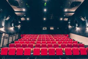

Dans la nouvelle salle de cinéma du Centre Culturel de Sieradz, un système de son Dolby Atmos multicanal de dernière génération a été mis en place. Pour cela, l’espace a été équipé de dizaines d’enceintes.
Derrière l’écran, on trouve trois tweeters/médiums JBL 3732-M/HF accompagnés de woofers JBL 3739. Quatre caissons JBL 3183F sont positionnés dans les coins de la salle et sous le plafond. Un subwoofer JBL puissant de 4 kW, basé sur deux haut-parleurs de 18 pouces, gère les basses fréquences.
Les enceintes surround JBL 9300 et JBL 9310 assurent un son immersif sur les côtés, tandis que les modèles JBL SCS8 et JBL SCS12, des enceintes d’effets bidirectionnelles, placées au-dessus du public, prennent en charge les canaux Atmos.

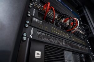

L’ensemble des enceintes est alimenté par les amplificateurs cinéma JBL LA4-D à quatre canaux (1 unité), JBL MA4-D (8 unités) et JBL SA4-D (4 unités).
Les signaux audio entre la cabine de projection — en particulier le processeur Dolby Atmos Cinema CP950A — et les amplificateurs (tous regroupés dans un seul rack) sont transmis via le protocole Dante.
Un convertisseur BSS BLU-DAN est intégré au rack pour convertir les signaux Dante en BLU Link, standard de communication interne aux solutions de la groupe Harman Professional, incluant les amplificateurs utilisés.
Étant donné que l’ensemble du système repose sur un fonctionnement en réseau, un switch réseau adapté est également présent :
Le NETGEAR M4250-40G8XF-PoE+, qui permet une configuration simple et une connexion AVoIP fiable.
