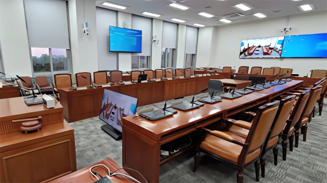

Der Sitzungssaal des Sonderausschusses stellte mehrere komplexe technische Anforderungen, die eine umfassende AV-Lösung erforderten. Das System musste persönliche Sitzungen, Fernübertragungen und Videokonferenzen innerhalb einer einzigen Plattform nahtlos abwickeln, damit die Ausschussmitglieder unabhängig vom Standort effektiv teilnehmen können.
Alle 32 Tischmikrofone mussten saubere, isolierte Audiokanäle direkt an eine KI-gestützte Transkriptions-Engine liefern, ohne Störungen, um eine genaue Dokumentation der parlamentarischen Sitzungen zu gewährleisten. Außerdem mussten alle Mikrofone gleichzeitig aktiv bleiben, ohne Echo oder störende Rückkopplungen zu verursachen – eine kritische Voraussetzung für das kollaborative Diskussionsformat des Ausschusses.
Das System musste außerdem eine intuitive Steuerung bieten, damit nicht-technische Parlamentsmitarbeiter das gesamte AV-System problemlos über eine einfache Benutzeroberfläche verwalten können, um die Abhängigkeit von spezialisiertem technischen Support bei wichtigen Sitzungen zu reduzieren.
Lösung
NETGEAR Korea lieferte ein vollständig IP-basiertes Dante AV-System und setzte dabei die M4250- und M4350-AV-Line-Switches als Kern der Netzwerkinfrastruktur ein. Die Lösung basierte auf NETGEARs bewährter Zuverlässigkeit bei mission-kritischen AV-Anwendungen und ihrem tiefen Verständnis für professionelle Audioanforderungen.
Die NETGEAR M4350-24F4V und M4250-26G4XF-PoE+ Switches bieten robuste Netzwerkkonnektivität und PoE-Unterstützung für alle angeschlossenen Geräte, gewährleisten eine stabile Stromversorgung und optimierten Datenfluss. Zu den angeschlossenen Geräten gehören Dante/PoE-Tischmikrofone mit API-Unterstützung, die individuelle Steuerung und kristallklare Sprachaufnahme ermöglichen, während Hochleistungs-Digitalprozessoren automatische Verstärkungsregelung durchführen und Rückkopplungen effektiv eliminieren. Die PCIe-basierte Dante-Eingabe ermöglicht die nahtlose Integration mit KI-Transkriptionsdiensten, gewährleistet effizientes Echtzeit-Audiorouting und eine genaue Dokumentation der Sitzungen.
Eine speziell entwickelte, Windows-basierte grafische Benutzeroberfläche ermöglicht es auch nicht-technischem Personal, das System mit minimaler Schulung zu bedienen und vereinfacht so die Abläufe für die Parlamentsmitarbeiter.

Das System sorgt für ein nahtloses Audioerlebnis im gesamten Raum mit konsistent hochwertigem Klang. Selbst bei gleichzeitig aktivierten 32 Mikrofonen arbeitet die Anlage rückkopplungsfrei und gewährleistet eine klare Kommunikation selbst während intensiver Ausschusssitzungen. Die Echtzeit-KI-gestützte Transkription wurde erfolgreich durch die Integration von Dante-Eingabekarten implementiert, erfasst die Beiträge der Sprecher präzise und verbessert die Effizienz der parlamentarischen Protokollführung erheblich.
Die intuitive Benutzeroberfläche vereinfacht das Systemmanagement und reduziert den Bedarf an technischem Personal erheblich. Die Parlamentsmitarbeiter bedienen das komplexe AV-System nun sicher und ohne spezielle Schulung.
NETGEAR AV-Switches bieten die stabile Grundlage, die das gesamte System trägt, optimieren den Netzwerkverkehr aller AV-Komponenten und gewährleisten einen unterbrechungsfreien Betrieb während kritischer Regierungssitzungen.
