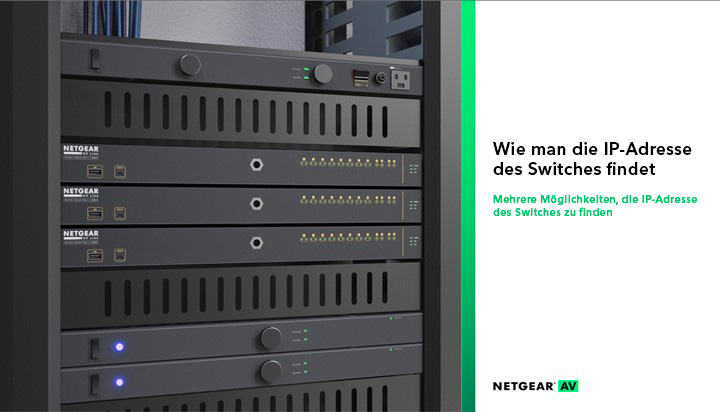

So finden Sie die IP-Adresse Ihres Switches
In diesem Leitfaden zeigen wir Ihnen, wie Sie die IP-Adresse Ihrer verwalteten Switches auf verschiedene Weise finden können.
➤ Überprüfung der DHCP-Leases
o Melden Sie sich beim DHCP-Server oder Router an, der DHCP bereitstellt, und suchen Sie dann nach der MAC-Adresse des Switches, um die zugewiesene IP-Adresse zu sehen.
➤ Standard-IP-Adresse
o Diese Methode erfordert, dass wir unserem Computer eine statische IP-Adresse zuweisen. Der Switch ist dann nicht mit einem DHCP-Server verbunden und verwendet seine Standard-IP-Adresse.
➤ Konsolenport
o Um über den Konsolenport zu verbinden, benötigen Sie ein USB-C-auf-USB-A-Kabel, um den Switch anzuschließen. Damit der Computer den USB-Port als Konsolenport erkennt, müssen Sie die Treiber von der NETGEAR-Supportseite des Switches installieren. Anschließend verwenden Sie eine Anwendung wie Tera Term oder PUTTY, um eine Verbindung zum Switch herzustellen.
➤ OOB
o Bei dieser Methode wird eine direkte Verbindung zum OOB-Port (Out-of-Band-Port) am Switch hergestellt, und dem Computer wird eine statische IP-Adresse zugewiesen, um auf den Switch zugreifen zu können.
Download-Anleitung: So finden Sie die IP-Adresse Ihres Switches

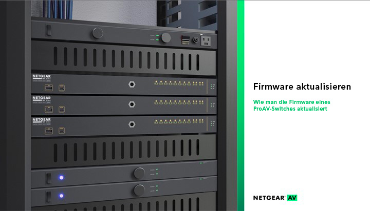

NETGEAR AV Line - How to Update Firmware
Produktlinien: M4250 | M4300 | M4350
Firmware-Aktualisierung
Dieser Leitfaden erklärt, wie man die Firmware eines ProAV-verwalteten Switches aktualisiert.
Für diese Einrichtung haben wir zwei Switches, die mit einer Firewall verbunden sind, die als DHCP-Server fungiert, sowie einen Computer, auf dem unser Engage Controller läuft. Wir werden zwei Methoden zur Firmware-Aktualisierung durchgehen:
➤ Verwendung des Engage Controllers
o Hierfür verwenden wir den Engage Controller, um die Firmware zu aktualisieren, ohne auf die Benutzeroberfläche (GUI) des Switches zugreifen zu müssen, den wir aktualisieren möchten.
➤ Verwendung der ProAV-Benutzeroberfläche (UI)
o Um die Aktualisierung über die ProAV-Benutzeroberfläche durchzuführen, verwenden wir den Engage Controller, um auf die Switch-Oberfläche zuzugreifen und die Firmware über das Menü „Wartung“ (Maintenance) am Switch zu aktualisieren.
Download-Anleitung: Aktualisierung der ProAV-Switch-Firmware

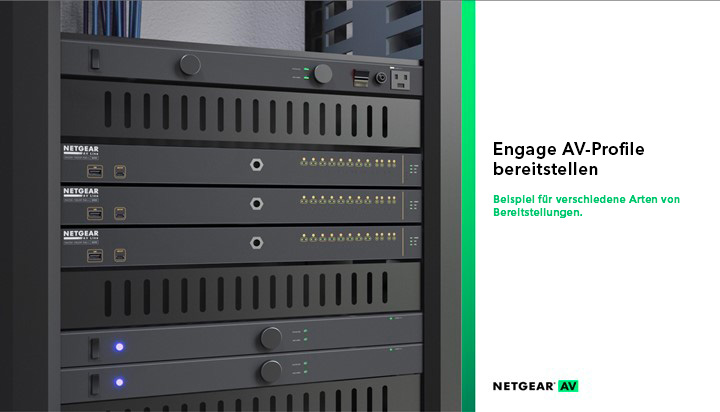

NETGEAR AV - Different Types of Deployment
Engage-Provisioning von AV-Profilen
Bitte sehen Sie sich die folgenden Anleitungen an, basierend auf dem gewünschten ProAV-Profil.
Für diese Einrichtung sind zwei Switches mit einer Firewall verbunden, die als DHCP-Server fungiert, sowie ein Computer, auf dem der Engage Controller läuft. Wir werden zwei Methoden zur Firmware-Aktualisierung durchgehen:
➤ Dante-Anleitung
o Teil 1: Wir konfigurieren das Standard-VLAN mit der Profilvorlage „Dante“.
o Teil 2: Wir konfigurieren ein separates VLAN mit der Profilvorlage „Dante“.
Download-Anleitung: Dante
➤ AES67 AV über IP mit PTP Transparent Clock erforderlich
o Zuerst ändern wir das Profil für VLAN 1 auf „AES67 Audio“ mit dem Engage Controller.
o Greifen Sie auf jeden Switch zu und aktivieren Sie „PTP Residency Time Stamping“.
Download-Anleitung: AES67-Leitfaden
➤ Audio und Video über IP
o Erstellen Sie ein VLAN mit der Profilvorlage „Video“ und wählen Sie die Ports am Switch aus.
o Erstellen Sie ein VLAN mit der Profilvorlage „Audio Dante“ und wählen Sie die Ports aus.
Download-Anleitung: Audio- & Video-over-IP-Leitfaden
➤ Audio über IP und Beleuchtung
o Erstellen Sie ein VLAN mit der Profilvorlage „Audio Q-SYS“ und wählen Sie die Ports aus.
o Erstellen Sie ein VLAN mit der Profilvorlage „Lighting“ und wählen Sie die Ports aus.
Download-Anleitung: Audio über IP und Beleuchtung
➤ AVB-Konfiguration
o Teil 1: Wir konfigurieren das Standard-VLAN mit der Profilvorlage „AVB“.
o Teil 2: Wir erstellen ein separates VLAN mit der Profilvorlage „AVB“.
Download-Anleitung: AVB-Konfigurationshandbuch
➤ Mehrere VLANs für verschiedene Arten von AV over IP
o A. Erstellen Sie ein VLAN mit der Profilvorlage „Audio Q-SYS“ und wählen Sie die Ports aus.
o B. Erstellen Sie ein VLAN mit der Profilvorlage „Video“ und wählen Sie die Ports aus.
o C. Erstellen Sie ein VLAN mit der Profilvorlage „Lighting“ und wählen Sie die Ports aus.
Download-Anleitung: VLANs für verschiedene Arten von AV over IP

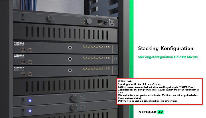

NETGEAR AV line - How to Stack Configuration on M4300
Switch-Stacking-Konfiguration
Wie man M4300-Switches stapelt und Empfehlungen zur Nutzung von Audio-Video über einen Stack.
Dieser Leitfaden erklärt die erforderliche Konfiguration, um Ihre Switches zu stapeln.
Stellen Sie sicher, dass die Firmware der Switches auf die neueste verfügbare Version aktualisiert wurde. Wir werden jeden Switch mit einer Priorität konfigurieren, um festzulegen, welcher der „Management“-Switch und welcher ein „Stack-Mitglied“ ist.
Die Ports beider Switches müssen vor dem Verbinden der Kabel in den „Stacking“-Modus konfiguriert werden. Sobald die Switches konfiguriert sind, fahren Sie beide Switches herunter, schließen die Stacking-Kabel an und starten sie in der Reihenfolge neu, wobei der „Management“-Switch vor dem „Stack-Mitglied“ hochfährt.
HINWEIS: Die Stacking-Konfiguration wird bei einer Rücksetzung auf Werkseinstellungen nicht gelöscht. Um die Stacking-Konfiguration zu entfernen, lesen Sie bitte den Leitfaden „Wie man entstapelt“ (How to Unstack).
Download-Anleitung: Switch-Stacking-Konfiguration

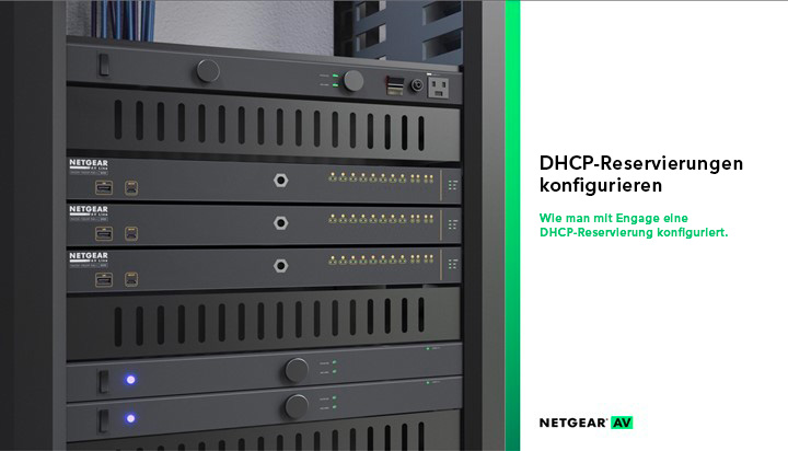

NETGEAR AV line - How to Configure DHCP Reservations
DHCP-Reservierungen mit Engage konfigurieren
Diese Anleitung beschreibt, wie DHCP-Reservierungen mit dem Engage-Controller konfiguriert werden.
DHCP-Reservierungen ermöglichen es, dem DHCP-Server eine bestimmte IP-Adresse zuzuweisen, basierend auf der MAC-Adresse des Geräts, das eine Adresse anfordert. DHCP-Reservierungen können nur auf dem Switch konfiguriert werden, wenn der Switch selbst als DHCP-Server fungiert.
Leitfaden herunterladen: DHCP-Reservierungen mit Engage konfigurieren

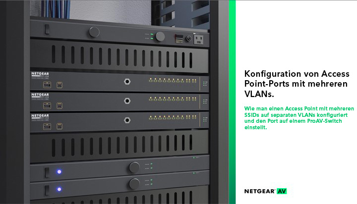

NETGEAR AV Line - Configure Access Point Ports
Zugriffspunkt-Ports mit mehreren VLANs konfigurieren
Diese Anleitung beschreibt die Konfiguration von Zugriffspunkt-Ports und das Erstellen von SSIDs in separaten VLANs.
In diesem Leitfaden verwenden wir die VLANs 10 und 20. Wir werden die VLANs bearbeiten und die Ports konfigurieren, an denen ein Zugriffspunkt angeschlossen ist.
Anschließend melden wir uns am Zugriffspunkt an, erstellen die SSIDs und konfigurieren jede SSID für das jeweilige VLAN.Leitfaden herunterladen: Zugriffspunkte mit mehreren VLANs konfigurieren
