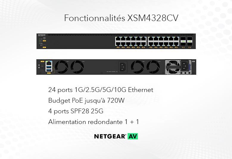

  • 28 ports
Types de ports
  • 24 x 10G/Multi-Gig PoE+
  • 4 x 25G SFP28
Budget PoE
  • 24 PoE+ (30 W/port)
  • 576 W de base
  • jusqu'à 720 W au total
Détails
  • 24 ports PoE+ 10G/Multi-Gig avec 4 liaisons montantes SFP28 25GBASE-X
  • Alimentation interne de 880 W fournissant un budget PoE de 576 W
  • 1 emplacement pour alimentation modulaire (redondance 1+1 et/ou partage EPS)
  • Tout modèle APS350Wv1, APS600Wv2, APS920Wv1 ou APS2000Wv1 peut être utilisé
  • Le budget PoE peut atteindre 720 W, tandis que le budget PoE redondant reste à 576 W
  • L'empilage Virtual Chassis offre un transfert sans interruption (NSF) et un basculement sans coupure
  • L'ensemble de fonctionnalités de couche 3 comprend le routage statique, basé sur des stratégies et dynamique
  • NETGEAR IGMP Plus™, l'interface utilisateur AV et Engage Controller accélèrent les installations AV
  • Une référence conforme TAA est disponible. Contactez votre représentant commercial

Spécifications techniques du M4350-XSM4328CV
M4350-24X4V (XSM4328CV)
1
Cordon(s) d'alimentation
1
Câble de console USB Type-C
1
Jeu de supports standard pour montage en rack
1
Jeu de supports plus longs pour montage en retrait
1
Patins en caoutchouc pour installation sur table
4
Guide d'installation
1
Largeur
440 mm
Profondeur
400 mm
Hauteur
43,2 mm
Poids
6,58 kg (14,51 lb)
Vitesse du port principal
10 Gigabit / Multi-Gig
Nombre de ports
28 (24 x 10G/Multi-Gig PoE+, 4 x 25G SFP28)
Ports PoE / Budget
24 PoE+ (30 W/port), 576 W de base, jusqu'à 720 W de budget
Prise en charge IGMP
Améliorée (NETGEAR IGMP Plus™)
Prise en charge des trames Jumbo
Oui, jusqu'à 12 kb
Prise en charge AVB
Oui, incluse
Acoustique
Mode silencieux 34,7 dB@25 ºC
Consommation électrique
Avec PoE : 750,1 W/2557,84 Btu/h
Sans PoE : 119,4 W/374,92 Btu/h
Veille sans connexion de port : 53,6 W/168,3 Btu/h
Modèles de blocs d'alimentation compatibles
APS350Wv1
APS600Wv2
APS920Wv1
APS2000Wv1
