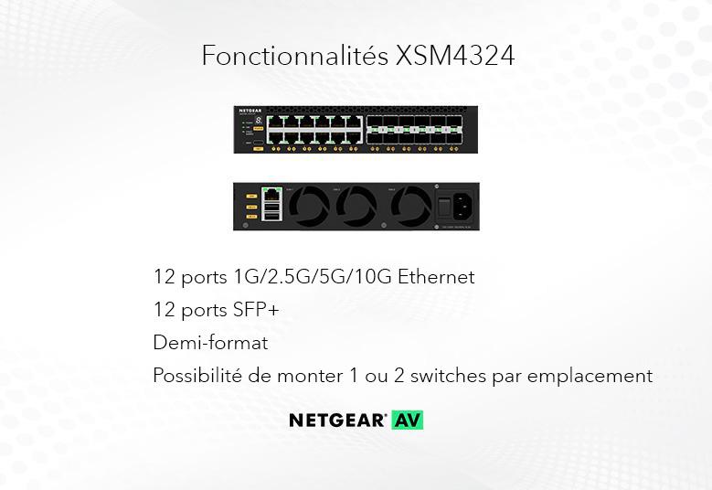

  • 24 ports
Types de ports
  • 12 x 10G/Multi-Gig
  • 12 x 10G SFP+
Budget PoE
  • s/o
Détails
  • 12 ports 10G/Multi-Gig et 12 ports 10GBASE-X SFP+
  • Alimentation interne de 240 W
  • Le format demi-largeur permet d'installer un ou deux commutateurs dans un seul espace de rack pour une redondance en haut de rack
  • L'empilage Virtual Chassis offre un transfert sans interruption (NSF) et un basculement sans perte
  • L'ensemble de fonctionnalités de couche 3 comprend le routage statique, basé sur des stratégies et dynamique
  • NETGEAR IGMP Plus™, l'interface utilisateur AV et Engage Controller accélèrent les installations AV
Télécharger la fiche technique XSM4324
XSM4324
24 Ports • 10G/Multigig
  • 24 ports
Types de ports
  • 12 x 10G SFP+
Budget PoE
  • s/o
Détails

Largeur
220 mm
Profondeur
400 mm
Hauteur
43,2 mm
Poids
4,3 kg (9,48 lb)
Vitesse du port principal
10 Gigabit / Multi-Gig
Nombre de ports
24 (12 x 10G/Multi-Gig, 12 x 10G SFP+)
Ports PoE / Budget
N/A
