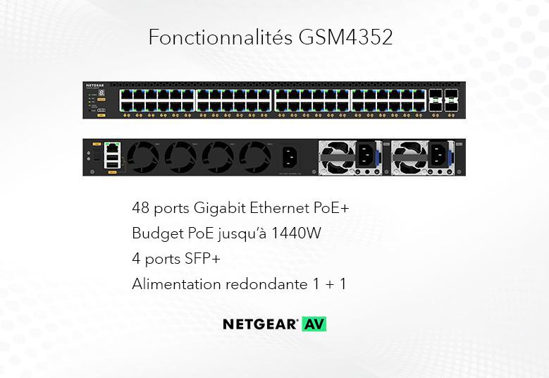

Détails
  • 48 ports Gigabit PoE+ avec 4 liaisons montantes 10GBASE-X SFP+
  • Alimentation interne de 550 W fournissant un budget PoE de 236 W
  • 2 emplacements pour alimentations modulaires (redondance 1+1 et/ou partage EPS)
  • Tout modèle APS350Wv1, APS600Wv2, APS920Wv1 ou APS2000Wv1 peut être utilisé
  • Le budget PoE peut atteindre 1 440 W, le budget PoE redondant peut également atteindre 1 440 W
  • L'empilage Virtual Chassis offre une transmission sans interruption (NSF) et un basculement sans coupure
  • L'ensemble de fonctionnalités de couche 3 comprend le routage statique, basé sur des stratégies et dynamique

M4350-48G4XF (GSM4352) :
1
Cordon(s) d'alimentation :
1
Câble de console USB Type-C :
1
Jeu de supports de montage en rack standard :
1
Jeu de supports plus longs pour montage encastré :
1
Patins en caoutchouc pour installation sur table :
4
Guide d'installation :
1
Largeur :
440 mm
Profondeur :
400 mm
Hauteur :
43,2 mm
Poids :
7,19 kg (15,85 lb)
Vitesse du port principal :
1 Gigabit
Nombre de ports :
52 (48 x 1G PoE+, 4 x 10G SFP+)
Ports PoE / Budget :
48 PoE+ (30 W/port), 236 W de base, jusqu'à 1 440 W de budget
Prise en charge IGMP :
Améliorée (NETGEAR IGMP Plus™)
Prise en charge des trames Jumbo :
Oui, jusqu'à 12 kb
Prise en charge AVB :
Oui, incluse
Acoustique :
Mode silencieux 33 dB@25 ºC
Consommation électrique :
Avec PoE : 348 W/1186,68 Btu/h
Sans PoE : 99 W/310,86 Btu/h
Veille sans connexion de port : 48,5 W/152,29 Btu/h
Modèles de blocs d'alimentation compatibles :
APS350Wv1
APS600Wv2
APS920Wv1
APS2000Wv1
