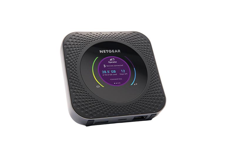

5 4G LTE流動Wi-Fi(熱點)路由器 (MR1100)
