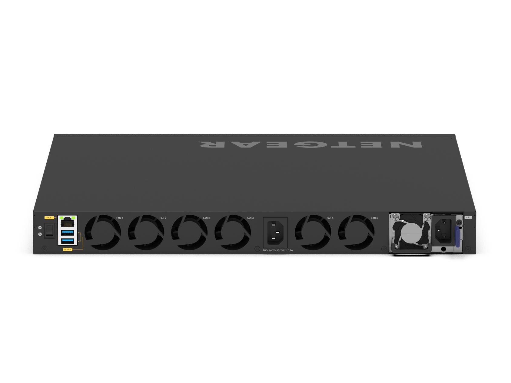

  • 32 ports SFP+ 10GBASE-X avec 8 liaisons montantes SFP28 25GBASE-X
  • Alimentation interne de 420 W
  • 1 emplacement pour alimentation modulaire (redondance 1+1)
  • Tout APS600Wv3, APS1200Wv2 ou APS2000Wv2 peut être utilisé
  • L'empilage Virtual Chassis offre un transfert sans interruption (NSF) et un basculement sans coupure
  • L'ensemble de fonctionnalités de couche 3 comprend le routage statique, basé sur des stratégies et dynamique
  • NETGEAR IGMP Plus™, l'interface utilisateur AV et Engage Controller accélèrent les installations AV
  • Une référence conforme TAA est disponible. Contactez votre représentant commercial
