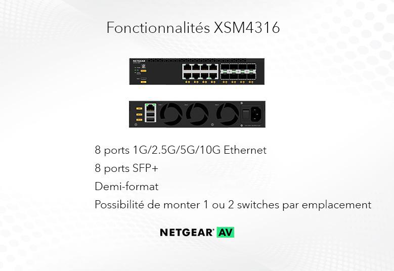

  • 8 ports 10G/Multi-Gig et 8 ports 10GBASE-X SFP+
  • Alimentation interne de 240 W
  • Le format demi-largeur permet d'installer un ou deux commutateurs dans un seul espace de rack pour une redondance en haut de rack

M4350-8X8F (XSM4316)1
Cordon(s) d'alimentation1
Câble console USB Type-C1
Jeu de supports standard de montage en rack du switch1
Jeu de supports plus longs du switch pour montage en retrait1
Kit d'appairage de switch pour deux switches M4350 demi-largeur dans un seul espace de rack2
Patins en caoutchouc pour installation sur table4
Guide d'installation1
Largeur220 mm
Profondeur400 mm
Hauteur43,2 mm
Poids4,05 kg (8,93 lb)
Vitesse du port principal10 Gigabit / Multi-Gig
Nombre de ports16 (8 x 10G/Multi-Gig, 8 x 10G SFP+)
Ports PoE / BudgetN/A
Prise en charge IGMPAméliorée (NETGEAR IGMP Plus™)
Prise en charge des trames JumboOui, jusqu'à 12 kb
Prise en charge AVBOui, incluse
AcoustiqueMode silencieux 34,4 dB@25 ºC
