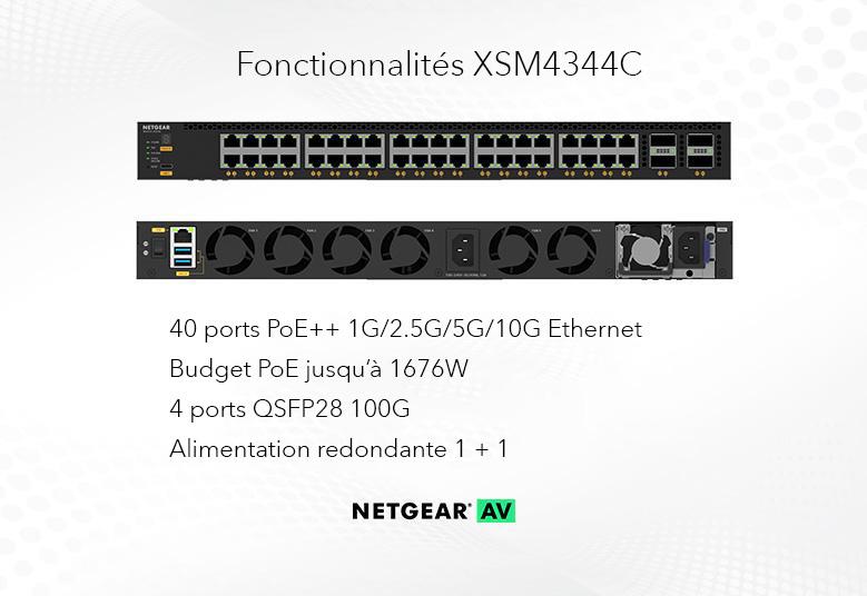

  • 44 ports
Types de ports
  • 40 x 10G/Multi-Gig PoE++
  • 4 x 100G QSFP28
Budget PoE
  • 40 PoE++ (90 W/port)
  • 196 W de base
  • jusqu'à 1 676 W de budget
Détails
  • 40 ports 10G/Multi-Gig PoE++ avec 4 liaisons montantes 100GBASE-X QSFP28
  • Alimentation interne de 750 W fournissant un budget PoE de 196 W
  • 1 emplacement pour alimentation modulaire (redondance 1+1 et/ou partage EPS)
  • Toute alimentation APS600Wv3, APS1200Wv2 ou APS2000Wv2 peut être utilisée
  • Le budget PoE peut atteindre 1 676 W, tandis que le budget PoE redondant reste à 196 W
  • L'empilage Virtual Chassis offre un transfert sans interruption (NSF) et un basculement sans coupure
  • L'ensemble de fonctionnalités de couche 3 comprend le routage statique, basé sur des stratégies et dynamique
  • NETGEAR IGMP Plus™, l'interface utilisateur AV et Engage Controller accélèrent les installations AV
  • Prend en charge SMPTE ST 2110 pour les applications de diffusion professionnelle
  • Une référence conforme TAA est disponible. Contactez votre représentant commercial
