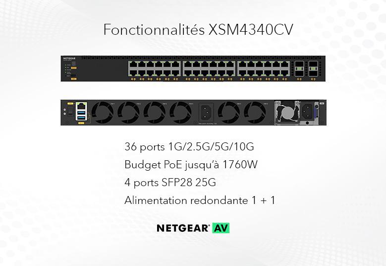

Spécifications techniques M4350-XSM4340CV
M4350-36X4V (XSM4340CV)
1
Cordon(s) d'alimentation
1
Câble de console USB Type-C
1
Jeu de supports standard pour montage en rack
1
Jeu de supports plus longs pour montage en retrait
1
Patins en caoutchouc pour installation sur table
4
Guide d'installation
1
Largeur
440 mm
Profondeur
400 mm
Hauteur
43,2 mm
Poids
7,33 kg (16,16 lb)
Vitesse du port principal
10 Gigabit / Multi-Gig
Nombre de ports
40 (36 x 10G/Multi-Gig PoE++, 4 x 25G SFP28)
Ports PoE / Budget
36 PoE++ (90 W/port), 280 W de base, jusqu'à 1 760 W de budget
Prise en charge IGMP
Améliorée (NETGEAR IGMP Plus™)
Prise en charge des trames Jumbo
Oui, jusqu'à 12 kb
Prise en charge AVB
Oui, incluse
Acoustique
Mode silencieux 32,1 dB@25 ºC
Consommation électrique
Avec PoE : 454 W/1548,14 Btu/h
Sans PoE : 148 W/464,72 Btu/h
Veille sans connexion de port : 59,3 W/186,2 Btu/h
