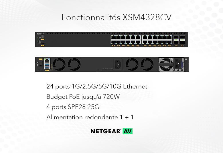

  • 24 ports PoE+ 10G/Multi-Gig avec 4 liaisons montantes SFP28 25GBASE-X
  • Alimentation interne de 880 W fournissant un budget PoE de 576 W
  • 1 emplacement pour alimentation modulaire (redondance 1+1 et/ou partage EPS)
  • Tout modèle APS350Wv1, APS600Wv2, APS920Wv1 ou APS2000Wv1 peut être utilisé
  • Le budget PoE peut atteindre 720 W, tandis que le budget PoE redondant reste à 576 W
  • L'empilage Virtual Chassis offre un transfert sans interruption (NSF) et un basculement sans coupure
  • L'ensemble de fonctionnalités de couche 3 comprend le routage statique, basé sur des stratégies et dynamique

Nombre de ports
28 (24 x 10G/Multi-Gig PoE+, 4 x 25G SFP28)
Ports PoE / Budget
24 PoE+ (30 W/port), 576 W de base, jusqu'à 720 W de budget
