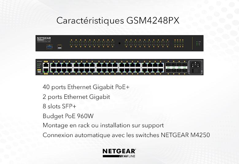

  • 48 ports
Types de ports
  • 40 x 1G PoE+
  • 8 x SFP+
Budget PoE
  • 40 PoE+ (30 W/port)
  • budget de 960 W

Dimensions (L x P x H) :
440 x 400 x 43,2 mm
Poids :
6,31 kg (13,91 lb)
Vitesse du port principal :
1 Gigabit
Nombre de ports :
48 (40x 1G PoE+, 8x SFP+)
Ports PoE / Budget :
40 PoE+ (30 W/port), Budget de 960 W
Prise en charge IGMP :
Améliorée (NETGEAR IGMP Plus™)
Prise en charge des trames Jumbo :
Oui, jusqu'à 12 ko
Prise en charge AVB :
Oui. Licence électronique requise, clé d'activation envoyée par e-mail (AVB4248PX-10000S).
Acoustique :
Sans ventilateur ou 59 dB@25 ºC
Consommation électrique :
Avec PoE : 1197 W/4086,56 Btu/h
Sans PoE : 89,2 W/304,53 Btu/h
Veille sans connexion de port : 74,5 W/254,34 Btu/h
