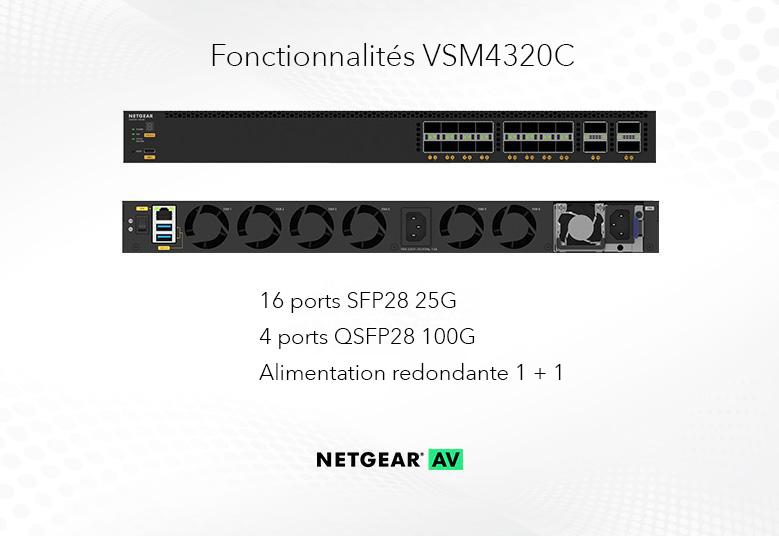

  • 20 ports
Types de ports
  • 16 x 25G SFP28
  • 4 x 100G QSFP28
Budget PoE
  • N/A
Détails
  • 16 ports SFP28 25GBASE-X avec 4 liaisons montantes QSFP28 100GBASE-X
  • Alimentation interne de 420 W
  • 1 emplacement pour alimentation modulaire (redondance 1+1)
  • Tout modèle APS600Wv3, APS1200Wv2 ou APS2000Wv2 peut être utilisé
  • L'empilage Virtual Chassis offre un transfert sans interruption (NSF) et un basculement sans coupure
  • L'ensemble de fonctionnalités de couche 3 comprend le routage statique, basé sur des stratégies et dynamique
  • NETGEAR IGMP Plus™, l'interface utilisateur AV et Engage Controller accélèrent les installations AV
  • Prend en charge SMPTE ST 2110 pour les applications de diffusion professionnelle
  • Une référence conforme TAA est disponible. Contactez votre représentant commercial

Spécifications techniques M4350-VSM4320C
M4350-16V4C (VSM4320C)1
Cordon(s) d'alimentation1
Câble de console USB Type-C1
Jeu de supports de montage en rack standard1
Jeu de supports plus longs pour montage encastré1
Patins en caoutchouc pour installation sur table4
Guide d'installation1
Largeur440 mm
Profondeur400 mm
Hauteur43,2 mm
Poids7,15 kg (15,77 lb)
Vitesse du port principal25 Gigabit
Nombre de ports20 (16 x 25G SFP28, 4 x 100G QSFP28)
Ports PoE / BudgetN/A
Prise en charge IGMPAméliorée (NETGEAR IGMP Plus™)
Prise en charge des trames JumboOui, jusqu'à 12 kb
Prise en charge AVBOui, incluse
AcoustiqueMode silencieux 33,4 dB@25 ºC
Consommation électrique
143,4 W/450,28 Btu/h
Veille sans connexion de port : 60,4 W/189,66 Btu/h
Modèles de blocs d'alimentation compatibles
APS600Wv3
APS1200Wv2
APS2000Wv2
