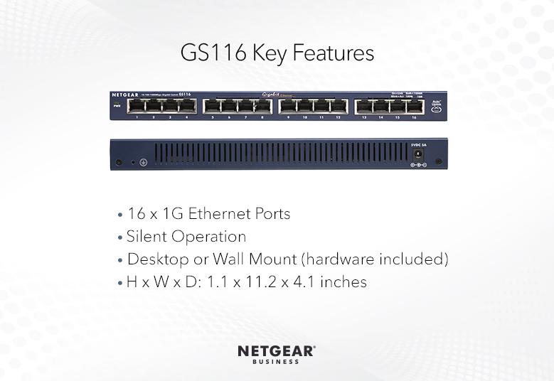

Switch Ethernet Gigabit non manageable 16 ports
GS116v3
CMS_Carousel_Image-GS116v3_wShadow_Right
  • 16 ports
Types de ports
  • 16 x 10/100/1000Mbps Gigibit Ethernet
Budget PoE
  • S/O
Détails
16 ports Gigabit Ethernet Energy Efficient Ethernet pour des économies d'énergie maximales Sans ventilateur et silencieux Bureau ou montage mural

Fonctionnalités
Performances fiables
Des performances réseau supérieures à débit non bloquant offrent une véritable vitesse gigabit sans compromis
Économe en énergie
Norme Energy Efficient Ethernet (IEEE 802.3az), qui réduit la consommation d'énergie lorsque le trafic est faible sur un port actif ou lorsqu'aucune liaison ou aucune activité n'est détectée
Plug-and-Play
Aucun logiciel à installer. Aucune configuration nécessaire. Aucune maintenance requise
Fonctionnement silencieux
La conception sans ventilateur signifie aucun bruit supplémentaire, quel que soit l'endroit où il est installé, ce qui le rend idéal pour les environnements sensibles au bruit
Options de montage polyvalentes
Installez votre switch sur votre bureau ou fixez-le au mur avec le matériel fourni dans la boîte
Boîtier métallique
Boîtier robuste et résistant pour des performances durables
