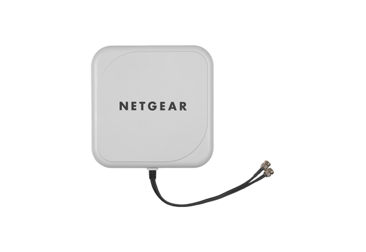

NETGEAR Die direktionale 10-dBi-Antenne ist optimal für Bereitstellungen zwischen Gebäuden im Außenbereich oder etagenübergreifende Verbindungen im Innenbereich geeignet. Mit 802.11n-WLAN-Geschwindigkeit wird das Hochfrequenzsignal in Point-to-Point-Verbindungen mit enormer Reichweite in eine bestimmte Richtung gelenkt. ANT224D10 ANT224D10-10000S ANT224D10-10000S
10-dBI-Antenne (ANT224D10) armor
Hohe Geschwindigkeit. Enorme Reichweite. Extreme Widerstandsfähigkeit.armor
Funktionen
Optimierung der WLAN-Reichweite und -Leistung mit den direktionalen 2x2 10-dBi-Antennen für den Innen- und Außenbereich
Die 2,4-GHz-Antenne ANT224D10 bietet Verbindungen für Point-to-Point-WLAN-Bridges mit enormer Reichweite und 802.11n-Geschwindigkeit. Mit einer maximalen Reichweite von 8,5 km ermöglicht das Modell ANT224D10 Hochgeschwindigkeitsverbindungen für Bereitstellungen zwischen Gebäuden. Darüber hinaus kann die Antenne auch im Innenbereich für etagenübergreifende Verbindungen oder die Abdeckung in engen Strahlenbereichen eingesetzt werden. Aufgrund von mehreren parallelen Datenverkehrsströmen in der Spezifikation 802.11n sind für diese Antenne zwei Antennenkabel erforderlich, die in verschiedenen Längen verfügbar sind. Es gibt mehrere Montageoptionen, Beschlagteile für die Wand- und Mastmontage sind bereits im Lieferumfang enthalten. Kabel sind separat erhältlich.
Die NETGEAR Antennen- und Zubehörserie für 802.11b-, 802.11g- und 802.11n-Geräte bietet Ihnen verschiedene Optionen zur Optimierung der Abdeckung und Leistung Ihrer WLAN-Infrastrukturgeräte. Jede WLAN-Bereitstellung ist einmalig. Mithilfe von direktionalen und omnidirektionalen Antennen, Optionen für den Innen- und Außenbereich, Kabeln mit niedriger Dämpfung, Befestigungsteilen und weiterem Zubehör kann eine WLAN-Lösung für alle denkbaren Anwendungsanforderungen gefunden werden.

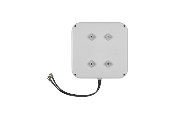

  • Abmessungen : 240 x 240 x 40 mm
  • Gewicht : 0,7 kg
  • WLAN-Signal : IEEE 802.11g
  • Anwendungsbereich : Innen- und Außenbereich
  • Maximale Reichweite im Außenbereich* : 8,5 km
  • Frequenzbereich : 2.400-2.500 MHz
  • Verstärkung** : 10 dBi
  • Strahlweite : Horizontal 33 Grad, vertikal 32 Grad
  • Polarisierung : Linear; vertikal
  • Betriebstemperatur : -30 bis 80 °C
  • Anschlüsse : Antenne: N-Stecker
  • Überspannungsschutz: N-Stecker zu N-Stecker
  • Verlängerungskabel: N-Steckerbuchse
  • Bestellinformationen (alle Regionen) : ANT224D10-10000S
    • Garantie Für dieses Produkt gilt eine einjährige eingeschränkte NETGEAR Hardware-Garantie.
  • Support : ProSupport – erweiterter technischer Support rund um die Uhr über die gesamte Produktlebensdauer. (Ferndiagnose durch unsere technischen Experten für eine schnelle Lösung technischer Probleme.)
  • *Die Reichweitenschätzung basiert auf dem FCC-konformen Betrieb von zwei (2) 802.11-APs mit je zwei (2) ANT24D18-Antennen, die im 90-Grad-Winkel angebracht, mit 5 m langen Antennenkabeln ausgestattet und angeschlossenem Überspannungsschutz versehen sind. In einer Position von 36 Metern über dem Boden beträgt die Datenrate bei idealen Sichtbedingungen 1 MBit/s.
  • **Gain: Ein Verhältnis von Dezibel zu einer isotropen Antenne, das gewöhnlich zur Messung der Antennenabdeckung verwendet wird.
  • NETGEAR 10 dB 2x2 Richtantenne für den Innen-/Außeneinsatz ANT224D10
  • 2 Überspannungsschutzvorrichtungen mit 30 cm langen Kabeln mit niedriger Dämpfung
  • 2 N/SMA-Reverse-Adapter
  • Beschlagteile für Wand- und Mastmontage
  • Installationsanleitung sowie Garantie-/Supportkarte
