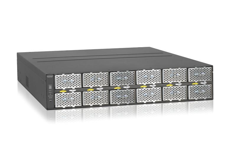

Switch manageable modulaire avec 12 logements pour cartes d'extension 8 ports 10 Gigabit et 2 ports 40 Gigabit M4300-96X
M4300-96X (M4300-96X) armor
Switch manageable modulaire avec 12 emplacements vides armor

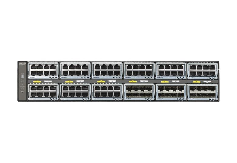

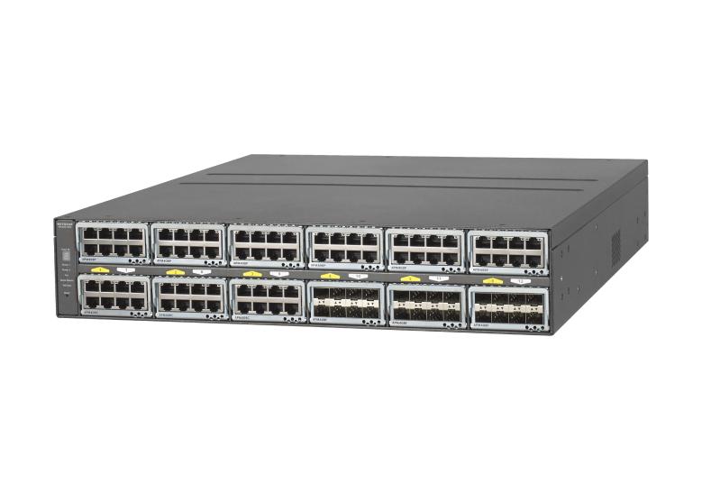

  • Spécifications matérielles : Référence produit XSM4396K0 (Switch vide sans bloc d'alimentation, 12 emplacements pour cartes de port APM, 2 emplacements pour blocs d'alimentation) ; XSM4396K1 (kit de démarrage avec Switch, 48 x SFP+ (6 x APM408F) et 1 bloc d'alimentation APPS600W)
  • Jusqu'à 96 ports 100M, 1G, 2.5G, 5G, 10G
  • Jusqu'à 96 ports 1G, 10G
  • Jusqu'à 24 ports 40 Gigabit
  • Cartes d'extension : APM408C (8 ports RJ45) ; APM408P (8 ports PoE+ RJ45) ; APM408F (8 ports SFP+) ; APM402XL (2 ports QSFP+)

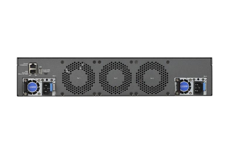

  • PSU modulaire 2 baies pour APS600W ou APS1200W
  • Ventilateurs fixes flux d'avant en arrière 35,8 dB (sans PoE), 66,8 dB (PoE max)
  • Options de Management : Ethernet : Port Gigabit (face arrière)
  • Console : RJ45 RS232 (face arrière)
  • Console : Mini-USB (face arrière)
