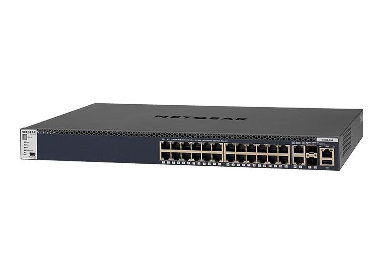

  • Spécifications matérielles : Référence produit GSM4328S
  • 24 ports Ethernet 10 M / 100 M / Gigabit
  • 2 ports Ethernet 100 M / Gigabit / 10 Gigabit
  • 2 PORTS SFP+ et 1 port Gigabit / 10 Gigabit

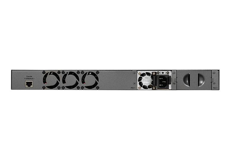

  • 1 baie modulaire avec un (1) bloc d'alimentation modulaire 150 W inclus APS150W
  • Matrice de commutation 128 Gbit/s
  • Ventilateur fixe 30,3 dB ( d'avant en arrière)
  • Options de management : Ethernet : Port Gigabit (face avant)
  • Console : Port RJ45 RS232 (face arrière)
  • Console : Mini-USB (face avant)
  • Stockage USB (face avant)
