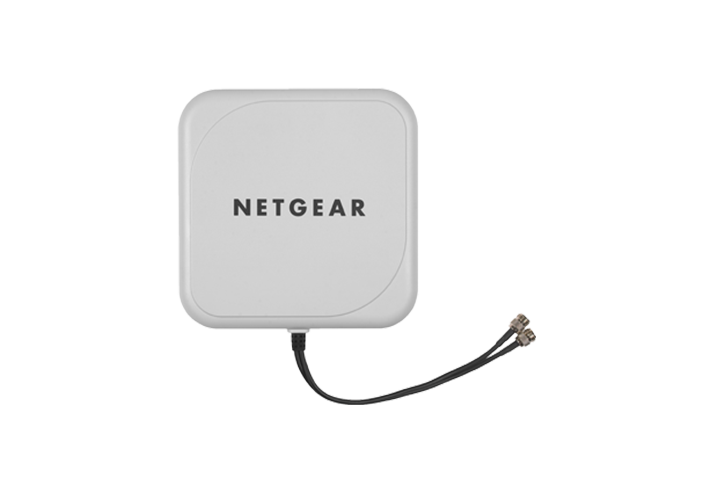

WLAN-bereik en vermogen optimaliseren met de 10 dBi 2x2 Indoor/Outdoor directionele antenne

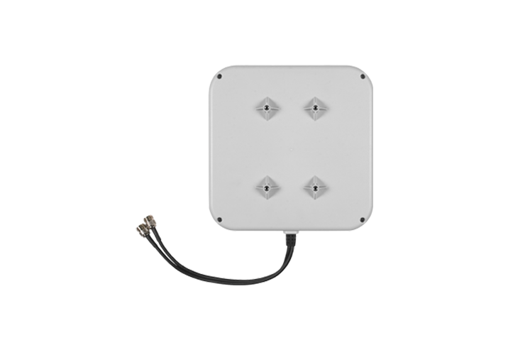

De ANT224D10 2,4 GHz-antenne biedt uitgebreide connectiviteit voor point-to-point draadloze bridges op draadloze snelheden van 802.11n. Met een bereik van maximaal 8,5 km maakt de ANT224D10 snelle verbindingen mogelijk voor gebouw-naar-gebouw-implementaties. Daarnaast kan deze antenne binnenshuis worden gebruikt voor grond-tot-grond-connectiviteit of om een smalle dekkingsstraal te leveren. Vanwege de meerdere verkeersstromen in de 802.11n-specificatie, vereist deze antenne twee antennekabels die verkrijgbaar zijn in diverse lengtes. Er zijn verschillende montageopties en de antenne wordt geleverd met middelen voor wand- en mastmontage. De kabels worden afzonderlijk verkocht.

  • Afmetingen : 240 x 240 x 40 mm
  • Gewicht : 0,7 kg
  • Draadloos signaal : IEEE 802.11g
  • Typische toepassing : Binnen/buiten
  • Maximaal bereik buitenshuis* : 8,5 km
  • Frequentiebereik : 2400 - 2500 MHz
  • Gain** : 10 dBi
  • Straalbreedte : Horizontaal 33°, verticaal 32°
  • Polarisatie : Lineair; verticaal
  • Bedrijfstemperatuur : -30 tot 80 ºC
  • Aansluitingen : Antenne - N Jack Male
  • Bliksemafleider - N Jack Male naar N Jack Male
  • Verlengkabel - N Plug Female
  • Bestelinformatie (alle regio's) : ANT224D10-10000S

  • Bevestigingsmiddelen voor muur- en stangbevestiging
